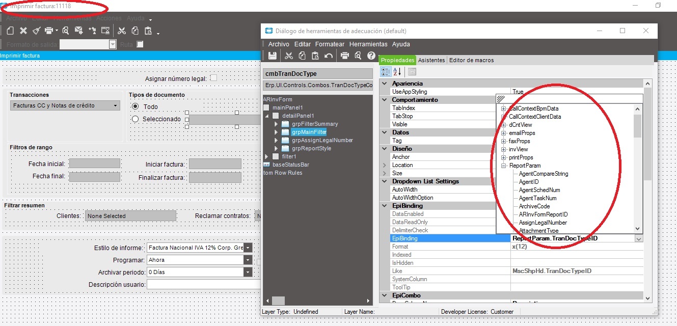

# Parametros de Epicor en Modo desarrollo **Category:** [Epicor ERP 10](https://www.epiusers.help/c/e10/5) **Created:** 2017-02-10 17:16 UTC **Views:** 1105 **Replies:** 1 **URL:** https://www.epiusers.help/t/parametros-de-epicor-en-modo-desarrollo/37242 --- ## Post #1 by @an9res Buenas tardes. Disculpa la pregunta pero me gustaría saber de donde salen las opciones que aparecen en modo de desarrollo, en la parte de EPIBINDING, cuando va a realizar una impresión los modulos de CxC y CxP o de cualquien modulo que tenga esa acción, estas opciones son diferentes de cuando unos modo desarrollo de pantalla principal. --- ## Post #2 by @josecgomez EpiBinding is unique to each screen based on which tables are available in the given screen --- **Canonical:** https://www.epiusers.help/t/parametros-de-epicor-en-modo-desarrollo/37242 **Original content:** https://www.epiusers.help/t/parametros-de-epicor-en-modo-desarrollo/37242
