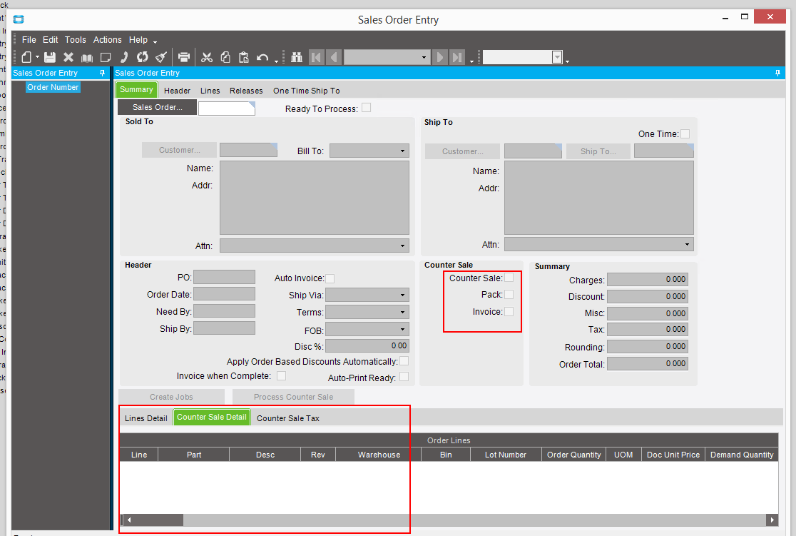

Vamos a implementar unas ventas directas con el cliente final en una de las compañías que tengo registradas en el ERP, el cual me va a funcionar como ferretería y necesitaría hacer ventas sin necesidad de hacer facturas con embarques si no que la misma factura haga el descuento del inventario no necesariamente con orden de venta pero si con descargue del inventario.
Use la función de Counter Sale es hecha especificamente para eso. Las counter sales automaticamente reducen inventario y nadamas tienes que crear la factura / invoice.
Muchas Gracias Jose voy hacer las pruebas. y comento como me fue…!
