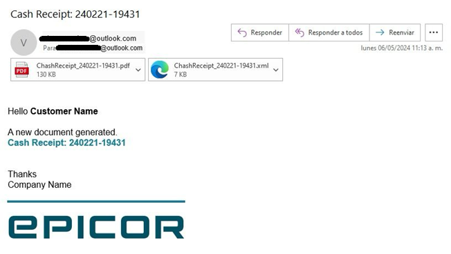

Tengo una funcion que envia el PDF y XML de Facturas y Complementos de Pago, genera un email como este:

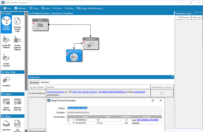

¿Como se ejecuta la función principal?

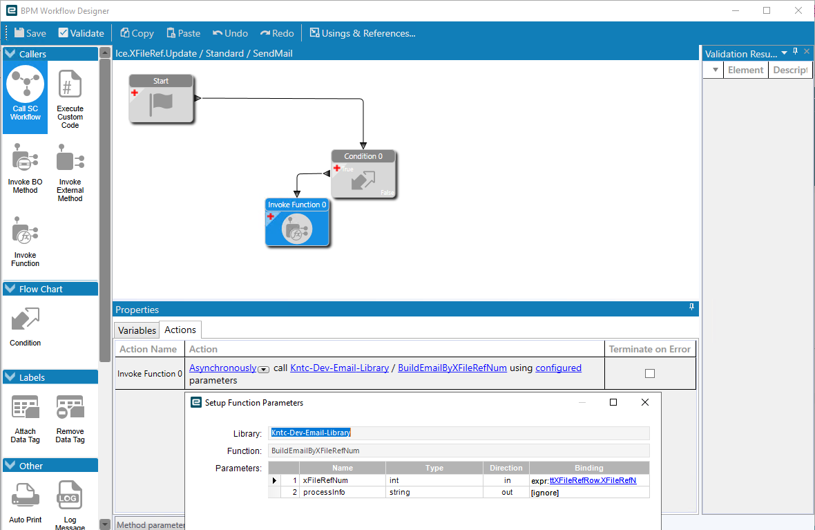

Crear una BPM Standar de datos (Ice.XFileRef.Update / Standar/ SendMail) que llama la función cada que se genera un archivo del tipo XML ya sea de Facturas o Complementos de Pago:
llamando la funcion de manera asincrona KNTC-Dev-Email-Library/BuildEmailByXFileRefNum

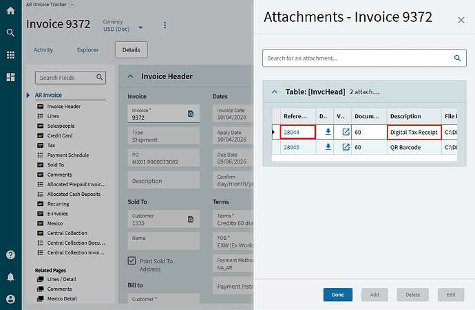

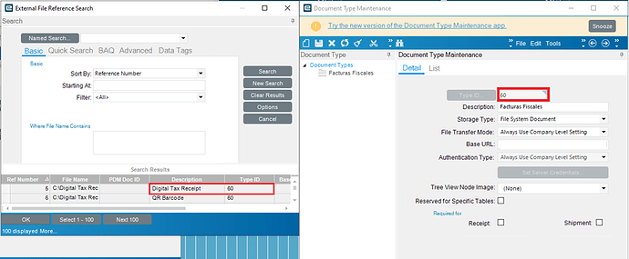

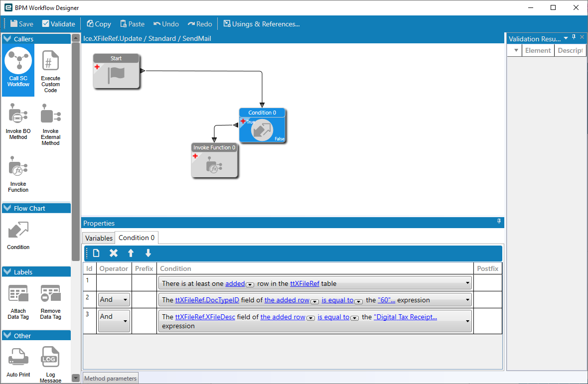

¿Porque filtrar por ID y Descripcion? Porque en el proceso de timbrado con el PAC se genera el XML y Codigo QR de cada CFDI, y nos interesa solo el XML.

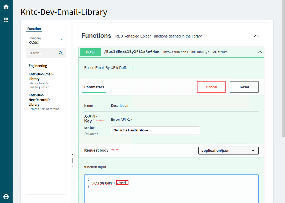

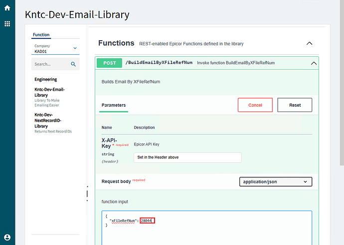

Para testear la funcion desde el sitio API Help Rest

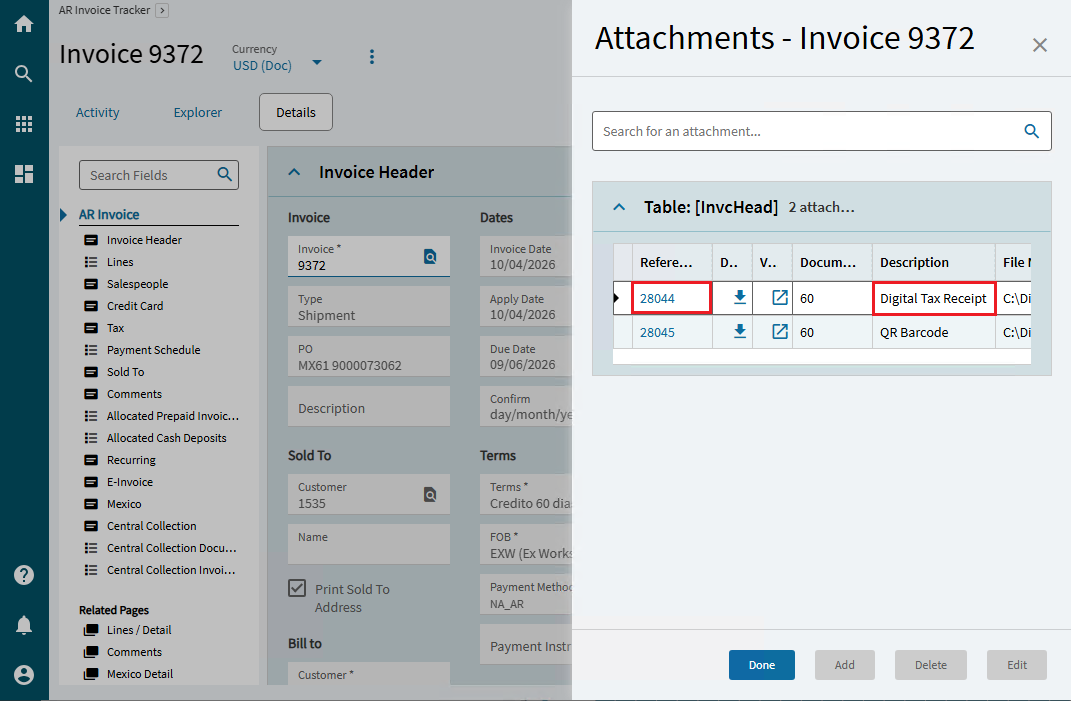

Primero se obtiene el numero de referencia del archivo adjunto:
Desde el sitio rest help ingresas el numero de referencia y tu API Key haces clic en Execute

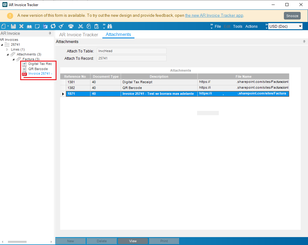

¿Que hace la funcion SharePointHelper?
Sube el PDF de la factura o complemento de pago como adjunto al sitio sharepoint:
