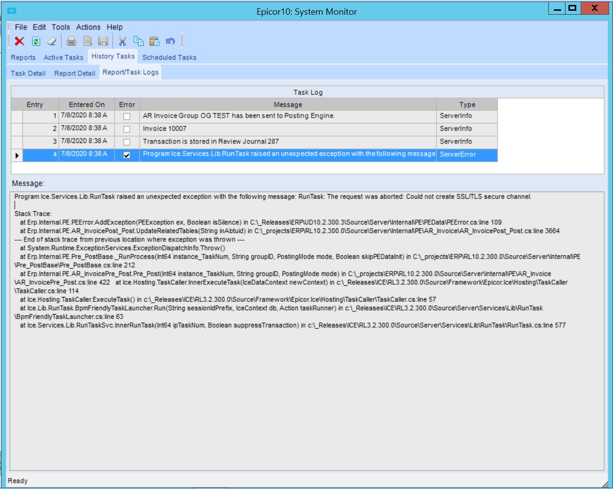

Buen día,
alguien seria tan amable de decirme si le ha tocado ver este error
Estoy creando un nuevo grupo de posteo, después selecciono New miscellaneous Invoice, en la opcion sold to customer selecciono a la empresa a la que le voy a emitir la factura, después agrego una nueva linea, selecciono el numero de parte que voy a facturar, coloco la cantidad y el precio, me aseguro de que tenga el correcto product or service code, después solo guardo y procedo a seleccionar actions/group/post/submit y así es como recibo dicho error.
Cabe mencionar que esta seria nuestra primer factura timbrada.
de antemano agradeceré sus comentarios

Error shows that it is certificate issue.
If you are sure that certificate is valid, then probably TLS version should be updated. You need to check runtime version in your Erp server web.config, as described in this article.
Article describes 4.7.1, but you have to set 4.7.2 that is used by 10.2.300.
Necesitas instalar este Hotfix:
Hotfix for ERPS-102246 - CSF Mexico - cannot post Invoices to Interfactura
https://epicweb.epicor.com/Support/EpicorERP/Downloads/Version%20102300/ERPS-102246_1023002.aspx
Otra opcion que tienes es aplicar cualquier update despues de 10.2.300.4, veo que estas en la version 10.2.300.3.
