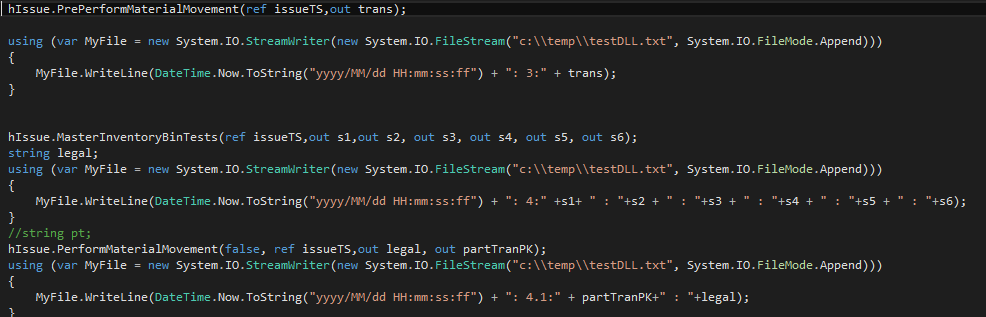

and in the file i write in it’s return this :
2019-04-10 13:45:23:89: 3:False
2019-04-10 13:45:23:90: 4: : : : : :
2019-04-10 13:45:23:92: 4.1: :
Can you please post the entire function so we can help (as code) not as a picture.

and the file I write in is :
2019-04-10 13:45:23:02: 1.1:
2019-04-10 13:45:23:02: 2.1:ST-0000405:
2019-04-10 13:45:23:13: 2.2:1268253: : 0 :
2019-04-10 13:45:23:86: 2.3:1PROD: : 1PRIN
2019-04-10 13:45:23:86: 2.3.1:
2019-04-10 13:45:23:88: 2.3.2:
2019-04-10 13:45:23:88: 2.4:100613 : 100538 : 0
2019-04-10 13:45:23:89: 2.5:130035-04-01-004
2019-04-10 13:45:23:89: 2.6:2.00000000 : 134.00000000
2019-04-10 13:45:23:89: 2.7:100538 : 002530-02 : ST-0000405 : 50
And it’s on a DLL i write in
